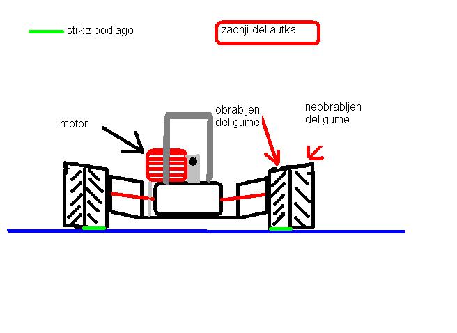

prišeu sm do resnih ampak lahko tudi za nekatere stalnih problemou :cry: :cry: :cry:......
pojavle so se mi pr mantua eco(ubistvu ta stari hrošč)

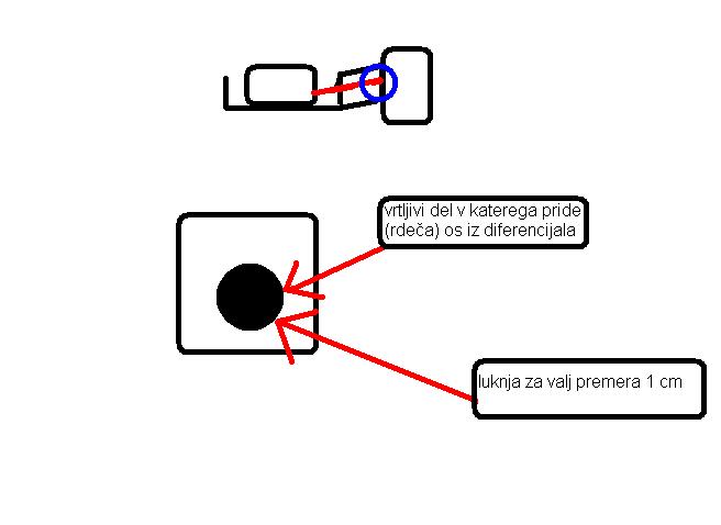

..in sicer mi autek troši samo notranji del gume(skica 1)......zunanji del se sploh ne dotika tal......sm pomislu da je posledica tega tisti del pri šestkotnem nastauku(skica 2)......del ki gre v šestkotni nastavek(valj premera 1cm--->v ta valj gre se en del ki ubistvu naredi to da se guma ne vrti v prazno....mislim pa na uni mali valjasti zatič)....in ta valj ima preveč lufta......kot da bi sou malo po nakupih:cry:....sicer ima ze v ta plastičnem delu(je taka luknja in skoz njo gre ceu ta valj) usaj 0,7 mm lufta, če ne še kj več....tako da ko je valj do konca noter( in ker štrli vn)ima zelo dosti odklona....zanima me ali je ta del ze obrabljen ali je to ze "original napaka":?: :?: :?:

skica2(luft)

skica1(stik s podlago)

OdgovorNapisal/-a RokyLuk » 14.05.2005, 20:43
Živjo!
Ne vem kako je pri starem modelu hrošča.Lahko ti povem da moraš skoraj zagotovo imet na zadnejm delu tako narejeno kor je prikazano na sliki.Torej razsztavi del katerega sem ti označil na sliki potem pa naredi enega ali pa mogoče dva obrata --- nato poglej kako ti avto stoji če ti bo stal na zunanjem delu gume potem si zadevo že nekako rešil....

OdgovorNapisal/-a kokolo » 15.05.2005, 13:07
ja sjt na zalost tega nimam tko.... :cry: :cry: :cry: :cry:
ko pa dvignem podvozje u luft vec kt se da pa so use 4 prau na tleh..ko pa spustim pa strli.... :cry: :cry:
