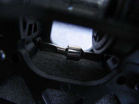

OdgovorNapisal/-a Čur » 12.02.2006, 00:01
Prednji:
