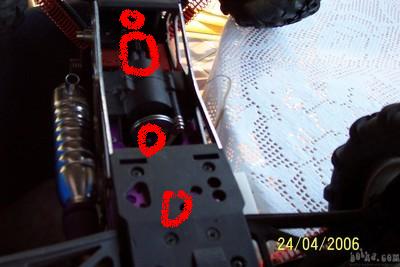

Ja mogoče je pa kaj z pogonom narobe. Tam ko maš spodaj pod avtom menjalnik pa so pol nek nastavek pa pol not vijak dalje pa pogonska gred... Glej sliko. Jaz sem imell podobno težavo. Sem izgubil vijak in z tem tudi en pogon-zadnji torej je bil avto samo na 2wd
LP upam da sem kaj pomagal :wink:
na vsaki obkroženi je en vijak! poglej če ga maš.
glej obkroženo.jpg (18.48 KiB) Videno 8819 krat

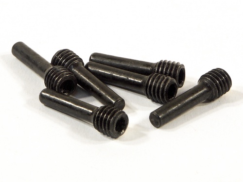

vijak pa zgleda nekako takole

Vsi vijaki, ki so obkroženi so na svojem mestu.

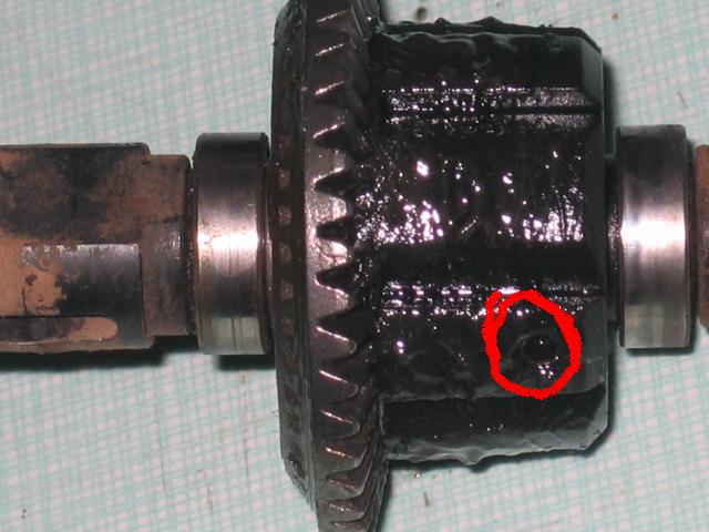

savage diferencjal 007.jpg (51.55 KiB) Videno 8713 krat

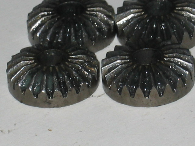

Včeraj zvečer sem ugotovil okvaro. Problem je tičal v diferencjalih. Pobralo je zobnike(kot kaže slika). Zdaj pa mene zanima kako jih lahko pobere pri šestih litrih in pol :shock: ?

OdgovorNapisal/-a ŠKALEC » 14.06.2006, 17:52
Katere vijake misliš ?
To kar je na sliki ?
To niso vijaki, temveč planeti.
Dobiš pa jih definitivno pri prodajalcu omenjenih modelov.
V Sloveniji je to Mantua Ljubljana .
OdgovorNapisal/-a MaNe » 14.06.2006, 19:05
Samo ti zobniki na sliki zgledajo čisto v redu.
Pomojem ni to krivo. Obrni se na prodajalca in ga prosi če ti lahko on pregleda avto.
OdgovorNapisal/-a ŠKALEC » 14.06.2006, 19:08
Če mene vprašaš, sta planeta (zobnika) na levi strani kar konkretno zdelana, napram drugima dvema ! :?
OdgovorNapisal/-a NEJC-SIKI » 14.06.2006, 19:34
Se popolnoma strinjam s tabo škalec! Je razlika zelo opazna :wink:

OdgovorNapisal/-a MaNe » 14.06.2006, 21:00
Pol pa probaj podložit zobnike da bodo bol skupaj, ker pobrane so samo konice zobcev, kar je posledica tega do zobniki niso bilo dovolj skupaj.
OdgovorNapisal/-a nejcnm » 14.06.2006, 21:34
miha flay napisal/-a:Lep pozdrav
Zanima pa me še kje se dobi vse te majhne vijake?
Lp Miha
Šest litrov in pol niti ni tako malo........meni je zobec odletel že pri prvem litru, seveda pri drugem avtu.
Za nove zobnike boš moral kar tam vprašat kjer si nabavu avto.
jaz bi na tvojem mestu zamenjal vse štiri razdru bi pa tudi drugi diferencial.

OdgovorNapisal/-a miha flay » 15.06.2006, 22:14
Tezava skoraj resena.
Lp miha :shock:
Levi okvarje desni je s s sprednjega diferencjala
savage diferencjal 014.jpg (89.73 KiB) Videno 8488 krat
