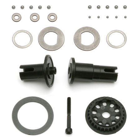

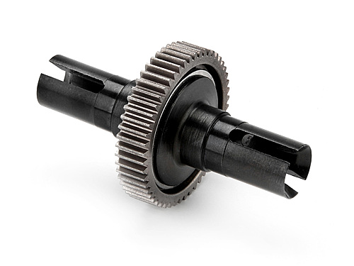

V RC športu se uporabljajo zobniški ali kroglični diferenciali. Njihovo zaporo lahko reguliramo in sicer zobniške polnimo z različnimi gostotami silikonskih olj, kroglične pa zategujemo z vijakom.
Zobniški diferencial.jpg (34.31 KiB) Videno 4591 krat

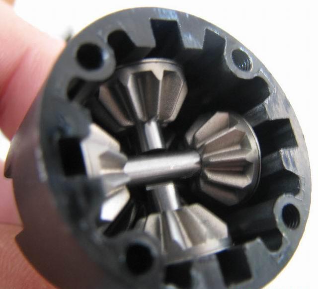

Notranjost zobniškega diferenciala.jpg (21.24 KiB) Videno 4591 krat
Kroglični diferencial.jpg (62.6 KiB) Videno 4591 krat
Zgradba krogličnega diferenciala.jpg (22.37 KiB) Videno 4591 krat
