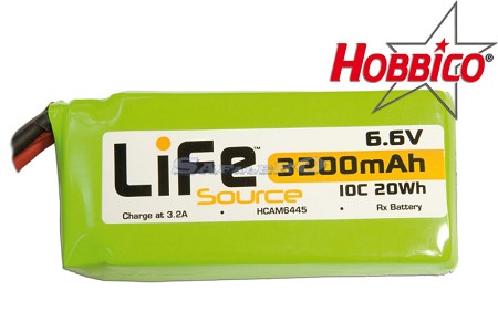

Pozdravljeni zanima me ali ima kdo kakšne izkušnje z life baterijami 6.6 v rx paket, zanima me ali lahko priklopim direktno na sprejemnik tudi če je nazivna moč 6.6v, saj sami servo motorji ki jih uporabljam podpirajo samo do 6v, ali moram tudi za 6.6v uporabit regulator napetosti kakor za lipo, nekje sem zasledil da imalo kar direkt priklopljeno ma nikjer ni pisalo kakšne servo motorje uporabljajo.
za pooč se vam zahvaljujem
lp ALJO

ne rabiš pretvornika za life akumulator, ravno v tem je štos! 0,6V pa servoti prenesejo. Pri nas v klubu nekateri to vozijo, tako da je zadeva preizkušena :-bd

Ne vem nebi rad reskiral vem da dosti vozi kar direkt ma na samem prospektu piše
With a nominal voltage rating of only 6.6 volts, LiFeSource batteries typically do not require regulators to power the receiver and servos, as LiPo packs do. You also avoid any worries over connector compatibility with your chosen on-board radio gear. Each LiFeSource pack comes with three discharge leads: two with universal Rx plugs and one with a Deans® female Ultra Plug®. Just plug in the proper connector and fly!
na drugem pa piše
ATTENZIONE: Se la ricevente e/o si servi non sopportano tensioni superiori a 6V utilizzare un regolatore di tensione!!
prevedeno če sprejemink in servo motroji ne podpirajo več kot 6v uporabite regulator toka.

Sam uporabljam NOSRAM LiFe 6.6V celice v komandi Futaba 4PK in ni problema. ;)
Zraven komande so bile Ni-MH celice Futaba 1700mAh 6.0V . :-h
Če uporabljaš regulator za Li-Po moraš vedeti kolika je najmanjša (<) vhodna napetost ragulatorja, drugeče bo hitro izklopil (catoff) celice in boš brez napetosti na sprejemniku in servotih. :-!

Napetost lahko zmanjšaš tudi tako, če zaporedno + polu celice vežeš eno močno diodo (padec napetosti 0.7V). ;)
Dioda naj bo od 1A - 5A (1N4007 (1A) - 1Nxxxx).
Anoda --I>I-- Katoda
+ LiFe --------I>I-------- + na sprejemnik
- LiFe -------------------- - na sprejemnik
Li-Fe 6.6V - 0.7V = 5.9V

Pozdravljeni kakor je napisal Stanko se bojim da bo sklapljalo regulator pri določeni voltaži sem videl pri nekaterih da se je to dogajalo ma na samem regulatorju piše da ima input napetost razpon od 2,2 do 8,4 volta potem takem nebi smelo izklapljat regulatorja ko napetost pade pod recimo 6v, saj kakor sem napisal bi jaz uporabljal regulator z life batarijo ne bi rad reskiral direktnega priklopa. Stanko hvala za nasvet z diodo ma sam ne bom čaral za to ceno kakor dobiš danes regulator se mi ne splača reskirat. Vseeno hvala za nasvete....
