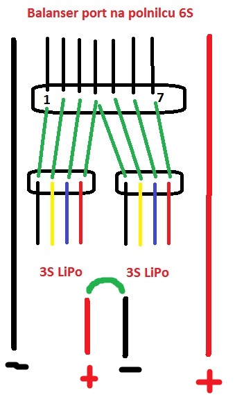

Spoštovani!
V kratkem bom kupil E-Revota Brushless, in me zanima nekaj malenkosti glede baterij. Kupil bom 2 http://www.hobbyking.com/hobbyking/stor ... duct=14481, in jim bom prelotal konektorje z http://traxxas.com/products/parts/acces ... tconnector, saj te pašejo na motor. Sedaj pa me zanima, če bom lahko obe bateriji hkrati polnil z http://shop.mantua-model.si/index.php?i ... od_id=4650 . Menite, da bom lahko?
Lep pozdrav, Peter Kavčič

Glede na to, da je baterija 3S, polnilec pa polni do 6S, ne vidim težav, zakaj ne bi šlo ;) Je pa dobro, če prej preveriš....ali ti regulator hitrosti in motor sploh dovoljujeta tako visoko napetost 6S - 22,2V
Na polnilcu nastaviš.....polnjenje 6S...
Priklopiš pa, kot je narisano. Zelena prikazuje priklop ;)
LP, Andrej
