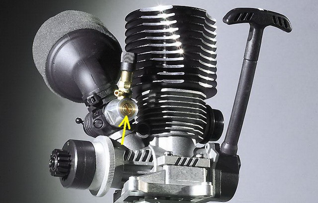

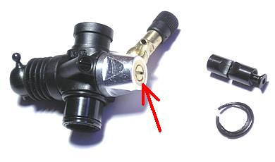

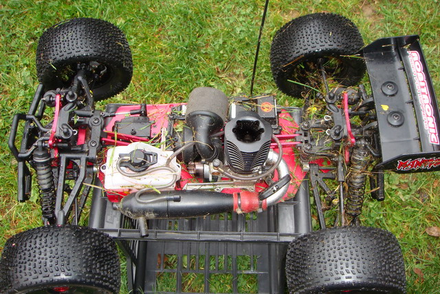

Lp! Imam model Robitronic Mantis Txs, kateri ima serijsko vgrajen motor Axial .28 s tro igelnim uplinjačem! V priponki sem prilepil sliko uplinjača in s puščico označil izgubljeno dizo!!
označena izgubljena dza

Motor Axial .28 v celoti zgleda tako!
no fear

No, končno mi je uspelo zmanjšati ni prilepiti sliki!

To iglo moraš naročiti: AX029 Mid Range Needle (ELO ti je napačno iglo svetoval)
Link: http://www.axialracing.com/details.php?Id=3182
Cena 5,50 $
glej sliko uplinjača (puščica)
