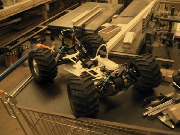

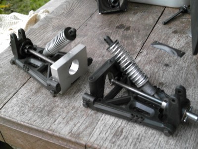

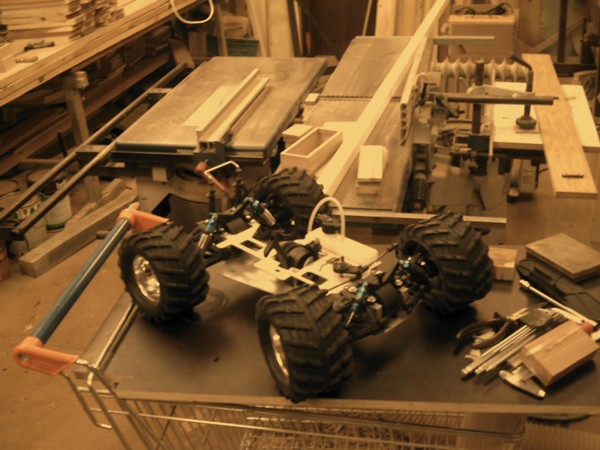

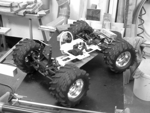

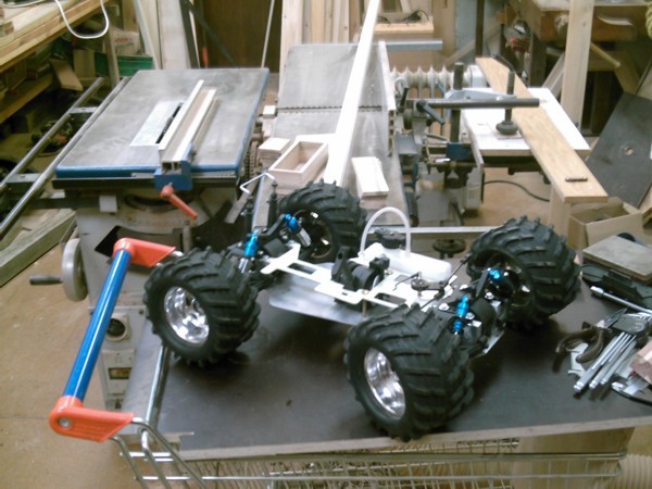

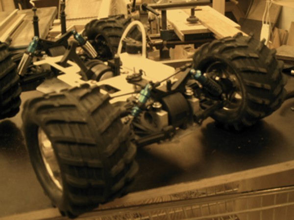

mogoce je tema ze mal zastarala ampak ce je v kirem mal modelarstva se da eco-ta predlat v off road jst imam rajse big foot gume! ampak ne mislim samo gum! sam sem naredu na svojem modelu nove nosilce iz aluminija ter zgornjo plosco aluminjasto! z avtomobilom skacem delam salte in se nič ne polomi! res pa da prej k sem dal samo gume na njega oziroma k je bilo vse original se je pa hitr kej poloml!

roky napisal/-a:mogoce je tema ze mal zastarala ampak ce je v kirem mal modelarstva se da eco-ta predlat v off road jst imam rajse big foot gume! ampak ne mislim samo gum! sam sem naredu na svojem modelu nove nosilce iz aluminija ter zgornjo plosco aluminjasto! z avtomobilom skacem delam salte in se nič ne polomi! res pa da prej k sem dal samo gume na njega oziroma k je bilo vse original se je pa hitr kej poloml!
ql mod, a mas kej slik kok zgleda v celoti??

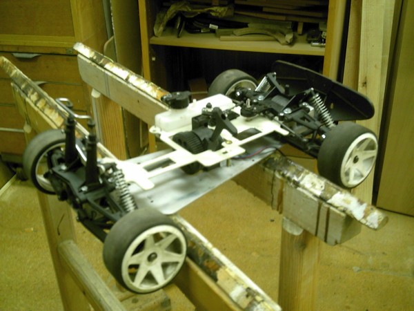

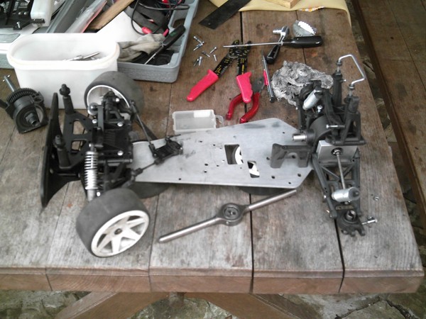

OdgovorNapisal/-a roky » 29.11.2006, 16:08
ewo se slike k je model sestavljen
prva slika je original rally cross eco
pol ostale dve so pa po predelavi
pa se avto zdej.jpg (71.05 KiB) Videno 5603 krat
pa se ena slikca od prenove.jpg (59.42 KiB) Videno 5594 krat

OdgovorNapisal/-a roky » 29.11.2006, 16:09
se opravicujem zadnja slike je original od eco-ta

OdgovorNapisal/-a roky » 29.11.2006, 16:18
mam se mal slikc
roky
Prispevkov: 28
Pridružen: 08.10.2006, 22:16
Kraj: Krško
OdgovorNapisal/-a roky » 29.11.2006, 16:21
še 2slikce pol pa dost! če pa kirga še kej zanima pa nej kr praša
