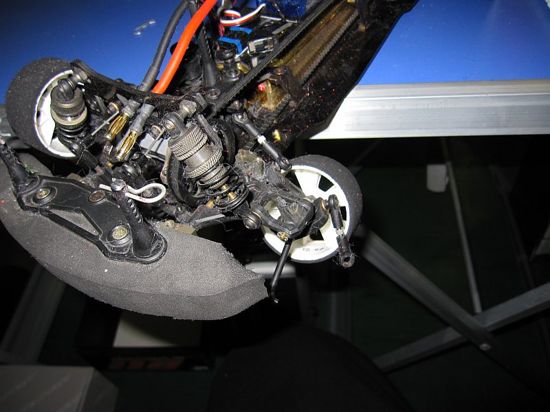

Na videu se vidi trk Lovrovega modela... posledice pa so vidne na spodnji fotki... :| in kasneje še en trk... :(
