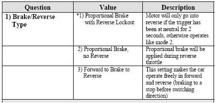

TC3 napisal/-a:... je mambo izdal njen sistem vzratne vožnje, kjer mora voznik izgubiti živce, ko mora čakati 2 sekundi da lahko da v "rikverz".

O MAMBI bo voznik sam povedal več, samo ko sva se pogovarjala, je to izjavil, in to se je tudi na dirki videlo, da je rabil pomoč pobiralcev, ker so bili ti prej kot njegov "rikverc".
Mogoče pa si mora kaj nastaviti!

Čisto možno, da moram kaj drugače nastaviti.
Grem zdaj študirat.
Vem, da so za "rikverc" 3 različne nastavitve a mi ni niso bile ostale všeč pri testiranju ker zobčaniki močno trpijo.
Grem sprobavat ...
Sporočim kako bo ... :wink:
OdgovorNapisal/-a lagnaf » 06.12.2004, 21:17
Ta tretja nastavitev deluje takoj v "rikverc". :wink:
Prva nastavitev potrebuje 2 sekundi ročico za gas in zavoro v neutralni poziciji (vpliva blagodejno na zobčanike, diferencijale ter kardane) :shock: .
Druga sploh nima "rikverca". :shock:

OdgovorNapisal/-a mihah » 07.12.2004, 00:18
No evo Ognjen, si le spedenal "čudežno škatlico". ;)
Sedaj bo manj sivih las, a? ;)

Ko bi jaz še moj regler lahko tak nastavil!
