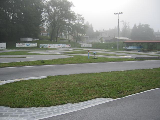

Jutro je bilo nekoliko megleno ...

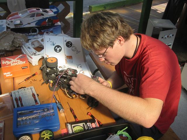

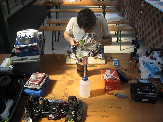

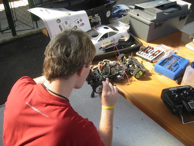

Natavljanje in nato težave...
Natavljanje menjalnika
Miha spreminja prestavno razmerje
Začnejo se težave...
