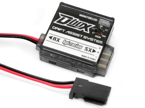

OdgovorNapisal/-a rcdriftac » 21.09.2006, 15:44
ali je že kdo zasledil v trgovini ali morda ve kdo ve kje bi se dalo kupit
drift assist sistem
hvalain lp
http://www.hpi-europe.com/piw.php?lang=en&partNo=80588
rcdriftac

OdgovorNapisal/-a Bad-Boy24/7 » 21.09.2006, 18:47
Vidim, da je izdelek od HPI-ja zato kontaktiraj Mantua-model.
OdgovorNapisal/-a rakun » 24.09.2006, 14:57
jas se tudi zanimam in me zanima koliko pride,kje kupiti,paše na vse reglerje in motorje.to je vse.

OdgovorNapisal/-a Domen Žvegler » 24.09.2006, 19:24
Sicer ne vozim avtov, ampak me samo zanima ali ni to neke vrste žiroskop ?

OdgovorNapisal/-a rcdriftac » 27.09.2006, 07:29
Malce bolj izkušeni vozniki odsvetujejo razne napravice, ki kontrolirajo naše avtomobile.
Posvečati moramo več časa treningu in mirni roki, ki obvladuje naša vozila.
Ampak probal bi pa še vseeno iz firbca.

OdgovorNapisal/-a rakun » 27.09.2006, 14:44
saj te napravice so prepovedane na drift tekmovanjih.

OdgovorNapisal/-a bray » 27.09.2006, 15:02
Domen Žvegler napisal/-a:Sicer ne vozim avtov, ampak me samo zanima ali ni to neke vrste žiroskop ?
Zanimiva elektronika!
V tej skatlici je verjetno en integrirani merilec pospeskov (recimo ADXL202), ki zaznava premike zadnjega dela avtomobila levo in desno in glede na to korigira impulz za krmilni servo.
A bi lahko blo kej takega? :)

OdgovorNapisal/-a Dragonfly » 06.11.2006, 16:07
Točno! Take (po srcu ali vsebini) uporabljajo letalski modelarji že nekaj časa. Osnova je že omenjen senzor, ki meri pospeške okoli navpične osi modela in ne premikov. S pravilno nastavitvijo ojačanja v krmilni zanki povečamo dušenje ob zdrsu zadka (prednji kolesi se obračata v smer oddrsavanja zadka ali proti smeri oddrsavanja prednjega dela modela).
