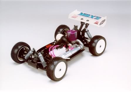

Sam vozim 1:8 avto znamke Mugen MBX-5 prospec
Prodaja jih Delko d.o.o.----- http://www.delko.si
http://www.mugenseiki.com/
Mislim, da je bilo na off-road tekmi v Tolminu največ modelov znamke Mugen. Vozili so tudi modele X-Ray.

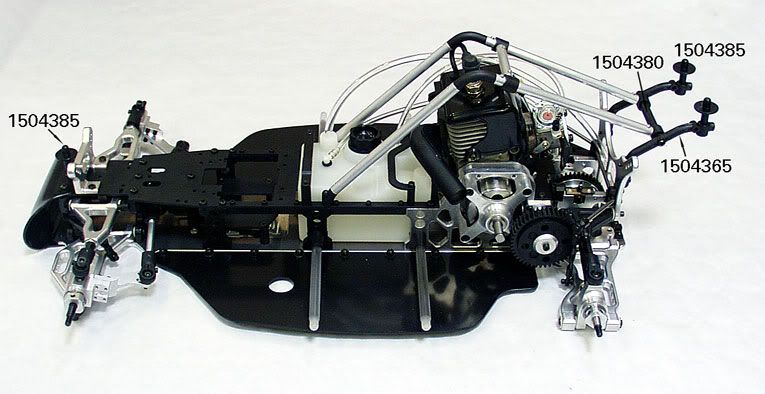

V 1:6 pa je bilo največ Marderjev
Prodaja jih Mibo modeli Logatec-----http://trgovina.mibomodeli.si

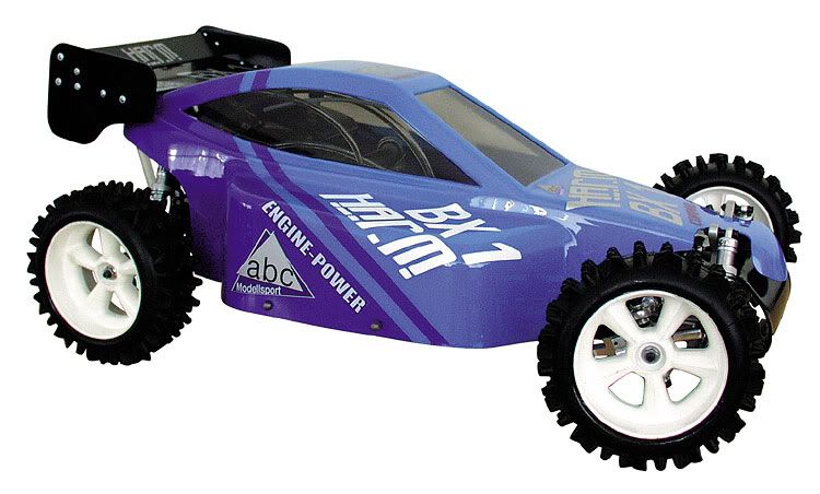

Vozil pa je se je tudi 1 model Harm
http://www.harm-racing.de/
