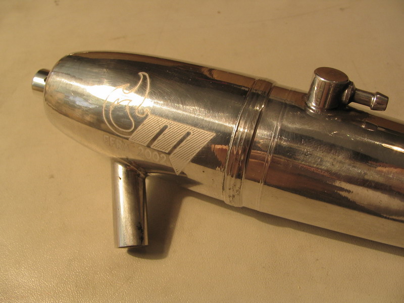

sedaj se poleg motorjev že dobavljajo resonančni izpuhi mega, še kak dober teden nazaj so bili še vedno v kompletih Nova izpuhi!
mega21 001_resize.jpg (111.62 KiB) Videno 7369 krat

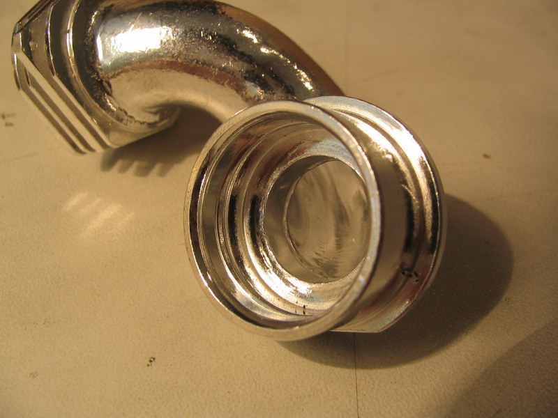

OdgovorNapisal/-a ELO » 08.01.2005, 16:49
v krivini samega izpuha je tudi tu "deviška kožica", katera moti pretok izpušnih plinov in ki se jo odstrani z rezkarjem...
mega21 003_resize.jpg (118.95 KiB) Videno 7357 krat

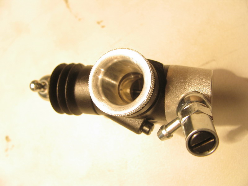

vplinjač je izdelan iz kombinacije kovina/kompozit, kar naj bi omogočalo manjši prestop toplote iz ohišja v vplinjač!
to je dobro zaradi hlajenja vstopne mešanice in tudi za ponoven zagon motorja ob nenadni ugasnitvi med vožnjo.
pri kombinaciji alu/alu namreč toplota iz hošija hitro prestopi v vplinjač, zaradi česar se začne vplinjevati metanol in izrivati gorivo iz vplinjača nazaj v rezervoar. ta pojav nam potem onemogoča hiter zagon motorja, kar zna med tekmo biti zelo moteče!
mega21 007_resize.jpg (79.59 KiB) Videno 7314 krat

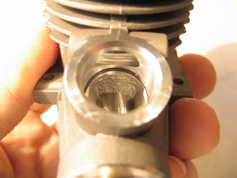

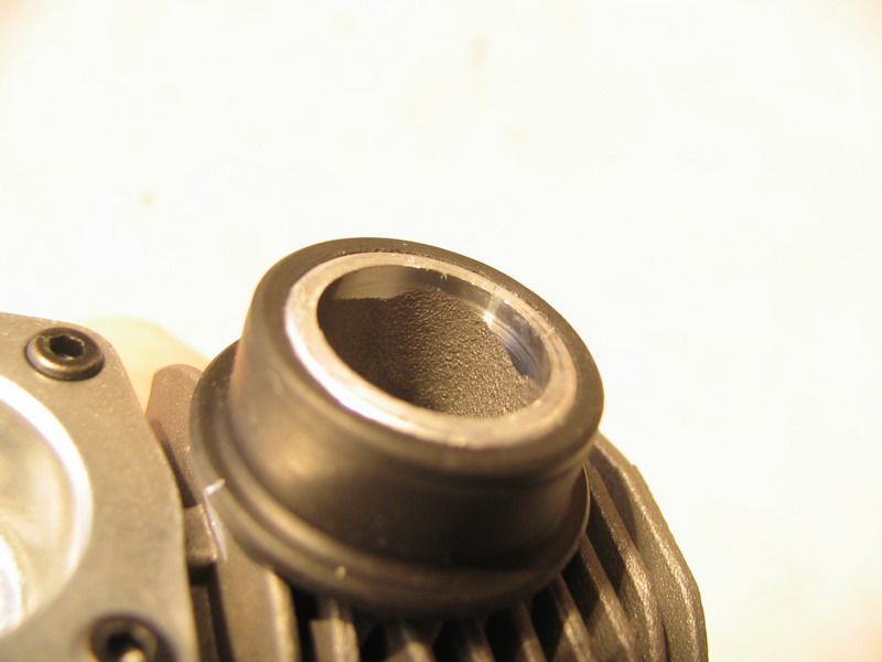

tudi naslednje fotografije nam predstavljajo žrtev gneva izdelati poceni motor.
gre za detajl izpušnega dela motorja in za detajl sesalnega dela motorja, kjer so vidne posledice zares minimalistične obdelave!
detajl izpuuha
mega21 014_resize.jpg (67.94 KiB) Videno 7277 krat
detajl pod vplinjačem
mega21 017_resize.jpg (101.05 KiB) Videno 7276 krat

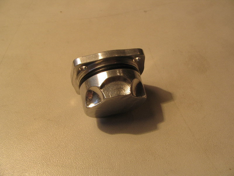

naslednja je pozitivna zadeva, namreč zadnji pokrov je oblikovan tako, da se ga lahko odstrani neglede na položaj bata! pri nekaterih motorjih se bat usede v režo, ki pa jo pri tem motorju ni.
mega21 019_resize.jpg (92.6 KiB) Videno 7268 krat

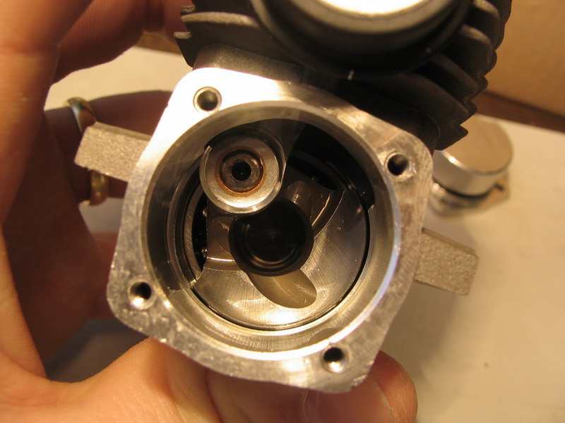

naslednja fotografija nam prikazuje pogled na turbo scoop na glavni gredi.
obdelava tu je osnovna in ni sledi o kakršnikoli ročni dodelavi motorja!
za primerjavo:
os iz motorja MaxPower
os motorja Mega ZX21 RACE
mega21 020_resize.jpg (108.18 KiB) Videno 7255 krat

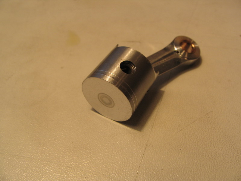

OdgovorNapisal/-a ELO » 08.01.2005, 17:11
zgornja površina bata je ravna in ni posebej oblikovane izgorevalne komore!
detajl bata, zgornji del!
mega21 024_resize.jpg (81.68 KiB) Videno 7244 krat
detajl bata; spodnji del!
mega21 025_resize.jpg (122.72 KiB) Videno 7235 krat

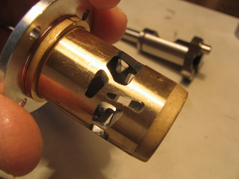

OdgovorNapisal/-a ELO » 08.01.2005, 17:12

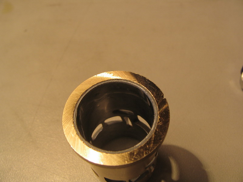

srajčka motorja;
gre za lep in natančno izdelan izdelek z veliko odprtinami, ki pa spet niso ročno dodelane.
mega21 028_resize.jpg (93.95 KiB) Videno 7232 krat
OdgovorNapisal/-a ELO » 08.01.2005, 17:13
pri srajčki je mogoče malce moteč grob zgornji rob...
mega21 031_resize.jpg (74.96 KiB) Videno 7220 krat
