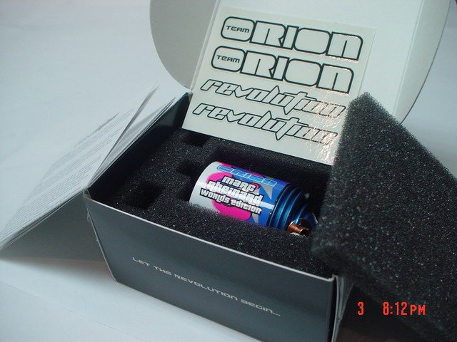

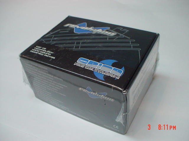

OdgovorNapisal/-a TomyBoy » 03.02.2006, 21:26
OdgovorNapisal/-a TomyBoy » 03.02.2006, 21:27
OdgovorNapisal/-a TomyBoy » 03.02.2006, 21:28
OdgovorNapisal/-a TomyBoy » 03.02.2006, 21:29
OdgovorNapisal/-a TomyBoy » 03.02.2006, 21:30

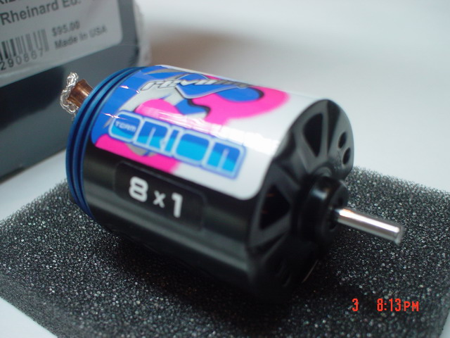

OdgovorNapisal/-a XMach » 03.02.2006, 21:39
waaauuuu!!!!
to bo pa moglo gate trgat!!!!!!
Kolko je pa kej zdej cena takega motorčka??

OdgovorNapisal/-a TomyBoy » 03.02.2006, 21:53
Če pozorno pogledaš, je cena v $ na škatlici. :wink:
OdgovorNapisal/-a fenix » 03.02.2006, 22:13
95$ :D

OdgovorNapisal/-a Scythe » 03.02.2006, 22:58
kakšen motor je to malo več nam povey kje se ga kupi
OdgovorNapisal/-a Bad-Boy24/7 » 03.02.2006, 23:36
No tole je pa resnično mašinca!
Na tole pa lahko rečeš samo bogi avto in gume :twisted:
PS: tudi jaz si bom omislil tole. Samo milejšo varijanto (12x1)
OdgovorNapisal/-a TomyBoy » 03.02.2006, 23:49

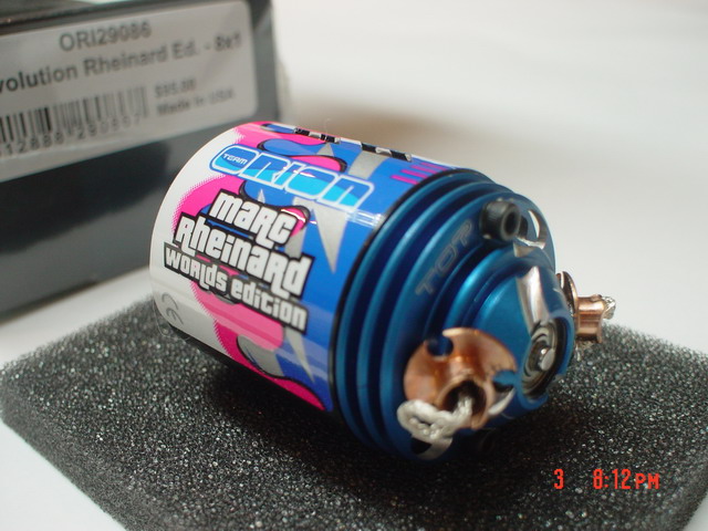

malifant napisal/-a:kakšen motor je to malo več nam povey kje se ga kupi
Nekaj o novih V2 motorjih.
http://www.teamorion.com/products/motors_v2.asp
Atsushi Hara edition motorja, je bil do sedaj na vru, med krtačnimi motorji. Sedaj pa je to mesto prevzel Rheinard edition.

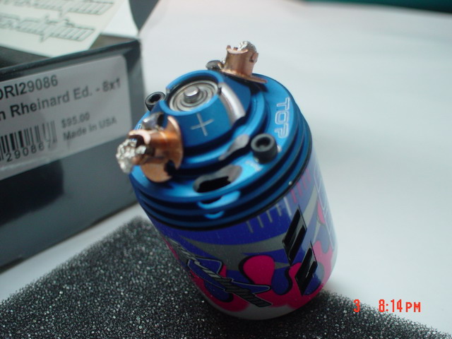

OdgovorNapisal/-a GODFATHER » 06.02.2006, 11:36

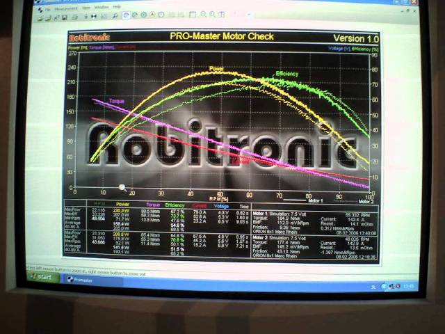

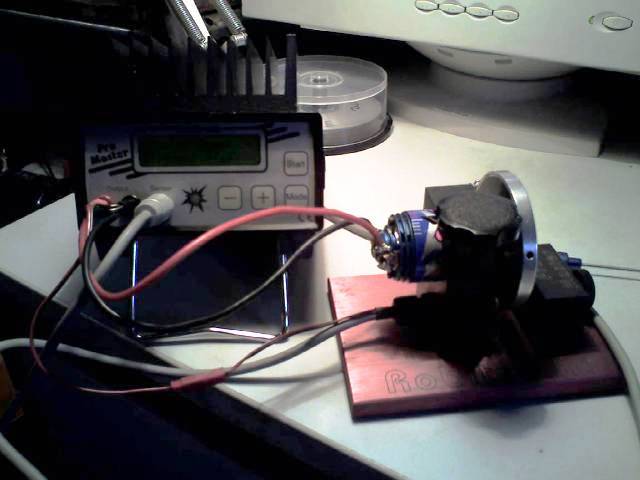

Včeraj smo ga testirali! Mark Rheinard 8x1
Končni podatki - TOP SECRET
Omenil bom samo to! Če si bo kdo ta motor kupil, ga dal iz škatle v avto, bo zelooooo razočaran! Sem bil zeloooo presenečen, da se je orion spustil na tak nivo! 208,5W ter 43.000 obratov! KATASTROFA! Moj Reedy TI 10x1 ima 240W in 47.000 obratov!
Z veliko nastavitvami okrog timminga in vtekavanja motorja, ter nastavljanje distance rotorja (federc in ščetk na žalost nisem imel, saj za te V motorje ŠE nimam potrošnega materiala - fedrc, ščetk) smo na koncu le uspeli narediti zadovoljiv motor, ki pa še daleč zaostaja za Romanovo HARO (on ima prave ščetke in prave fedre noter = cca. 15-20 eur!).
Romanova HARA: 289W in 57.000 obratov! BOmo mi uspeli imeti takšne motorje? Na koncu tudi to ni najbolj važno! Zmaga se v ovinkih, ter vse je v prstih! Je pa lažje če si pa na ravnini zelooooo hiter. To je nekakšna zmagovalna kombinacija.
Torej če si kdo to kupi, naj si kupi še boljše ščetke in trše fedre, če bo želel iskoristiti to zverino, ki je MARK RHEINARD. Pri utekanju je pri 2V na nič timmingu je Robitronic overloader ven metalo, saj je imel več kot 12A!!! To se mi pri nobenem motorju še ni zgodilo, da ga preko motor in funkcije nisem mogel utekati!!! ZVERINA, ki pa jo je potrebno pripraviti!
Torej nakup? Se splača? SE! Če vložiš še dodatne stroške v ščetke in fedre in če znaš vse to skupaj pripraviti na dirkanje. Prednost je sigurno v kovinkem zadnjem delu ohišja, saj je hlajenje mnogo boljše!
Prednost klasičnih ščetk je v tem da imam doma ogromen asortiment fedrc, ščetk, distanc, .... pa se lahko igram in s pomočjo motortesterja dobim željeno moč ali število vrtljajev!
spodaj se vidijo podatki motorja iz škatle, zgoraj po malo predelave, končni rezultat - READY TO RACE - Top secret
S to zverino pa smo to testirali! Robitronic MOTORTESTER
Zadnjič spremenil GODFATHER, dne 09.02.2006, 10:04, skupaj popravljeno 3 krat.

OdgovorNapisal/-a GODFATHER » 28.02.2006, 10:55
To je bilo merjeno pri 8V!
Torej tiste vse motorje, ki sem jih z motortesterjem testiral pri 7,5V kot se to tudi mora in prišel do 240W - 250W so perfektni!
Tako smo ugotovili, da je Rheinard pri 250W, ki jih je dosegel brez problemov mnogo boljši kot moj Reedy, ki sem ga navijal, menjaval ščetke, fedre, ... in prišel do cca. 240-245W.
Po drugi strani pa se lahko vidi, da se tudi z navadnimi motorji da priti do željene vrednosti! Torej bo na koncu vse ostalo še zmeraj v rokah.
Torej podatki: 240-250W in 47.000 - 49.000 obratov, ter 210-240 navora
Torej so V motorji dober nakup. Če pa se še zraven dokupijo kakšne boljše ščetke in fedri, bo pa to letelo!!!

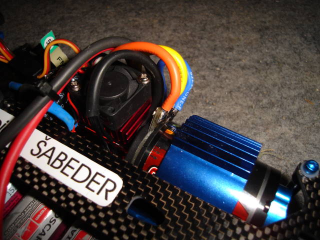

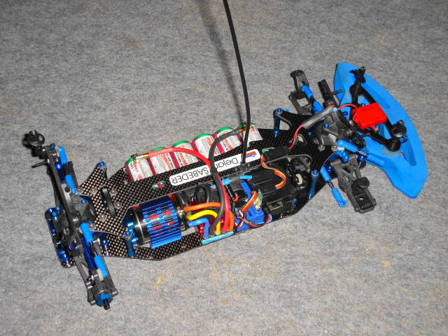

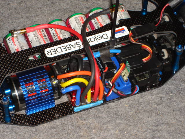

Da pa vas malo dregnem v ledvice, pa vam prilagam slike svoje zverine pripravljene za OPEN dirke!
Že brez sprednjega dokončanega dela in gum je zeloooo hiter!
