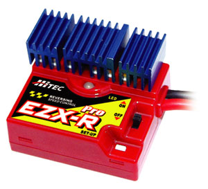

Pozdravljeni avtomobilisti!
V enem izmed mojih čolnov imam avtomobilski regler za krtačne motorje Hitec EZX-R, ki se mi na vsake 3 minute hudo zagreje in omeji vrtljaje motorja (hladilniki so pravilno nameščeni). Brez problema lahko naredim vodno hlajenje in verjetno s tem tudi izboljšam odvod toplote od reglerja. Zanima me pa naslednje: hladilnik je sestavljen iz treh delov, ki so med seboj fizično ločeni. Ali je možno, da če namestim ALU vodni hladilnik čez hladilna rebra reglerja, pri tem naredim kakšen električni kratek stik (sumljivo mi je to, da so hladilna rebra iz treh ločenih delov, torej brez stika)??
Ne bi rad tega ugotavljal po principu "na napakah se učimo" :D.
Hvala za odgovor
Lp, Marko

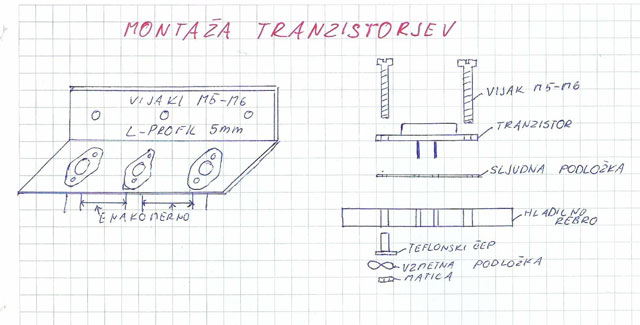

Ko sem izdeloval domač usmernik sem naletel na nekaj podobnega, namreč bili so trije tranzistorji pri katerih se niso smeli stikati kolektorji.
problem rešiš z "sljudo" to je kot neke vrste guma ki je toplotni lepo prevodna, med vijakom in pa hladilnim rebrom pa morš dati en teflonski čep.
med sljudo hladilnim rebrom in tranzistorjem pa namažeš z tisto pasto ki se uporablja pri računalniškem procesorju.
Upam da ti bo slika kaj v pomoč:
LP Tine

OdgovorNapisal/-a Alex » 12.05.2006, 10:35
Tole s sljudo najbrž ne bo šlo..
Marko, sklepam, da ima regler tudi "rikverc", se pravi da res ne smeš dat posameznih hladilnikov v stik, ker se bo pokadilo.
Lahko narediš tri vodne hladilnike (mogoče kar iz obstoječih?) in dotoke in odtoke povežeš s silikonsko cevko. Podobno kot je bilo že nekje na tem forumu opisano vodno hlajenje krtačk motorja (ki seveda tudi ne smejo prit medsebojno v stik).

OdgovorNapisal/-a didodede » 16.05.2006, 17:16
Fantje hvala za ideje.
Edini problem pri celi zadevi je stik treh hladilnikov, za katere pravite da ne sme nastat. Vodno hlajenje motorja v čolnu deluje na principu stika med kovinskim hladilnikom (alu cev ali plašč - sistem piksna) in ohišjem motorja (poenostavljeno). Tukaj očitno to odpade. Moram pa se pozanimat, če obstajajo kakšne cevi, ki so toplotno prevodne in obstojne, niso pa električno prevodne. Ali je morda silikon takšen material, ne vem - nisem še delal takšnih hlajenj.
Še nekaj... Če imam na reglerju tri možnosti: naprej, nazaj, bremza in jaz uporabljam samo naprej, potem je možno, da se pregreva samo tranzistor oz. mos- fet za naprej - moram preizkusiti. V tem primeru je hlajenje mačji kašelj ;).
Lp, Marko
