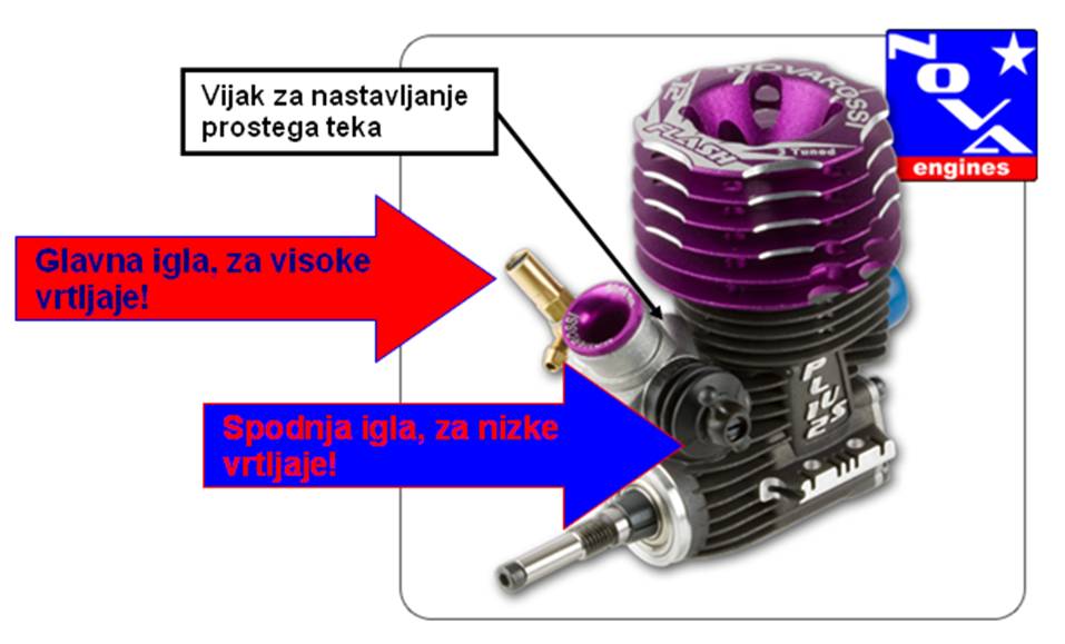

Začetna nastavitev igel na motorju
Ko kupite nov motor ima le-ta tovarniško pred nastavljeni obe igli in vijak za prosti tek. Pametno je začeti s temi nastavitvami. Kadar imamo rabljen motor ali smo se preprosto ušteli pri nastavljanju in ne vemo več dalje pa nimamo podatkov o osnovni nastavitvi si pomagamo z univerzalnimi nastavitvami. Spodnjo iglo privijemo do konca (pazimo, da ne pritegnemo preveč) in nato odvijemo za en obrat. Zgornjo, glavno iglo prav tako odvijemo do konca in nato odvijemo za dva do tri obrate. Vijak za prosti tek privijemo tako, da bo reža v uplinjaču, ko je polno zaprt velika približno 1mm. Seveda je vse odvisno od posameznega motorja vendar vam lahko te nastavitve služijo kot neka začetna točka s katere se nato približate optimalni nastavitvi. OPOZORILO če je motor nov ga moramo najprej vteči in šele nato pričnemo z optimiranjem nastavitev.
Glede vrstnega reda nastavljanja igel vedno teče huda debata. Ko se lotimo finih nastavitev je v glavnem najbolje začeti z glavno iglo (zgornji obrati) in nato iglo za spodnje obrate. Kot prvo pa mora motor sploh delovati, zato najprej nastavimo delovanje v prostem teku.
Med vtekanjem mora motor teči dolgo v prostem teku (odvisno od metode vtekanja) zato je najbolje, da je spodnja igla nastavljena rahlo bogato (motor naj deluje približno 30 sekund konstantno, nato se prične ohišje počasi polniti z gorivom). Tu in tam dodamo nežno plin, da odstranimo odvečno gorivo iz ohišja. Šele, ko bo motor popolnoma vtečen se lotimo optimiranja nastavitve glavne igle. Moj nasvet pri vtekanju (varianta prosti tek) je rahlo pritegniti vijak za prosti tek (nekoliko povečamo režo v uplinjaču), ker motor drugače ne bo deloval zaradi zelo tesnega ujema med batom in srajčko. Ko prične zatikanje zaradi tesnega ujema zaradi obrabe nekoliko popuščati vijak za prosti tek sproti odvijamo…
Vedno, ko nastavljamo motor, ne glede spodnja igla, zgornja igla ali prosti tek mora imeti motor delovno temperaturo!
Fine nastavitve
Najprej beseda o previdnosti! Linija med optimalno nastavitvijo in uničenim motorjem je zelo tanka. Gorivo za nitro motorje vsebuje tudi olje, ki motor med delovanjem maže. Ko se približujemo nastavitvi z minimalno še delujočo količino goriva za zgorevanje in tako maksimalni moči se približujemo tudi meji, ko motor dobiva še ravno dovolj olja prepotrebnega za njegovo mazanje in hlajenje. Kolegi z veliko izkušnjami vam bodo povedali, da motor deluje najbolje tik pred tem, ko ga ''raznese''! Majhni nitro motorčki, ki jih uporabljamo prenesejo večje ''zlorabe'' kot njihovi večji dvotaktni bratje, a kljub temu nima smisla pretiravati z nastavitvami saj jih bomo tako slej ko prej uničili.
Glavna igla (za visoke obrate)
Preprosto povedano dirkači nastavljamo glavno iglo tako, da pridemo čim hitreje od točke A do točke B. Seveda je delovanje motorja odvisno tudi od nastavitev igle za spodnje obrate a se bomo zaenkrat posvetili samo glavni igli (za visoke obrate). Najboljši kraj za nastavljanje je proga na kateri boste vozili. Glavno iglo poskušamo nastaviti tako, da avto prevozi najdaljšo ravnino v najkrajšem možnem času. To lahko storimo po občutku, za natančnejšo nastavitev se lahko poslužimo štoparice. Vedeti moramo, da nastavitev glavne igle optimiramo vedno na točno določeno konfiguracijo proge! Kratka zavita proga ponavadi zahteva nastavitev nekoliko bolj revne mešanice (glavna igla nekoliko bolj zaprta) za zagotavljanje maksimalne moči pri pospeševanju iz ovinkov. Na takih progah se ne rabimo skrbeti, da bomo preobremenjevali motor z visokimi obrati, saj jih le ta redko ali pa sploh ne doseže zaradi kratkih ravnin! Odprte proge z dolgimi ravnicami zahtevajo nekoliko bolj bogato mešanico (glavna igla nekoliko bolj odprta) ker s tem zagotavljamo boljše mazanje in hlajenje motorja ko se le-ta zvrti v visoke obrate. Takšna nastavitev sicer nekoliko pokvari karakteristiko v spodnjih obratih (pospeševanje iz ovinkov) a zagotovi ''zdravo'' delovanje motorja skozi celotno dirko!
Zakaj je torej pomembno nastaviti glavno iglo na določeno progo? Določena nastavitev igle lahko zagotovi optimalno delovanje le v zelo ozkem območju vrtljajev. Če se nahajamo nekje pod temi ''optimalnimi'' vrtljaji je nastavitev pre-bogata (glavna igla preveč odprta) in če smo nad temi vrtljaji je nastavitev pre-redka (glavna igla preveč zaprta). V tej ''igri'' gre vedno za iskanje nekega najboljšega kompromisa moč/vrtljaji na določeni konfiguraciji proge. Idealno bi bilo, če bi imeli elektronsko krmiljen vbrizg goriva, ki omogoča regulacijo vbrizga glede na obrate motorja kot pri avtomobilih, ki jih vozimo!
Spodnja igla (za nizke obrate)
Tako, glavno iglo smo nastavili, sedaj pa se lotimo spodnje igle, ki skrbi za nizke obrate. Pomembno je, da jo nastavimo nazadnje, ker regulira tok goriva skozi glavno iglo pri nizkem položaju plina (po domače, ko malo stisnemo gas). Če nastavljamo glavno iglo s tem tudi avtomatsko vplivamo na nastavitev spodnje igle. Ko nastavimo glavno iglo bolj redko (privijemo) smo s tem tudi spodnjo iglo nekoliko ''priprli'' nastavili revnejšo mešanico! Zato je pomembno končati nastavitve s spodnjo iglo.
Spet je pomembno, da je motor na delovni temperaturi, ko pričnemo z nastavitvami. Obstaja mnogo metod, kako nastaviti oz. testirati nastavitve, ena izmed teh je tako imenovani ''Pinch test'' oz. stiskanje cevke za dovod goriva.
Medtem, ko motor deluje na delovni temperaturi (prosti tek) pričnemo stiskati cev za dovod goriva. Cev stiskamo tako dolgo dokler motor ne ugasne. Če pri tem obrati močno narastejo preden motor ugasne je to ponavadi pokazatelj, da je spodnja igla nastavljena pre-bogato. V primeru, da motor ugasne brez kakršnegakoli porasta obratov je to lahko indikator za pre-redko nastavitev spodnje igle. Ta metoda je morda nekoliko kruta a nam bo podala točko s katere lahko fino nastavimo in prilagodimo iglo na progi.
Druga metoda se imenuje ''glej kako dolgo motor enakomerno teče v prostem teku''. Nastavitev spodnje igle vpliva na to kako dolgo motor enakomerno teče v prostem teku. Pre-redka nastavitev povzroča zaganjanje v obrate in ugašanje motorja. V takem primeru motor dela normalno med vožnjo, saj ga ''hranimo'' z gorivom preko glavne igle, ko pridemo v boks spustimo plin in gorivo se dovaja samo še preko spodnje igle (primer preredke mešanice) takrat prične primanjkovati goriva in motor se zaganja v obrate. Pre-bogata nastavitev spodnje igle povzroči, da začnejo obrati motorju v prostem teku hitro padati vse dokler ne ugasne, ker se ohišje napolni z odvečnim oz. nezgorelim gorivom. Idealna nastavitev je takšna, da motor drži enakomerne vrtljaje v prostem teku 15-20 sekund in nato začne število obratov počasi padati. V nasprotnem primeru je lahko nastavitev spodnje igle prerevna in bo postala še revnejša s tem ko se bo motor med dirko dodatno nekoliko segrel, kar ima za posledico težko vodljiv avto saj se motor sam zaganja in ugaša! Edino kaj nam ta metoda ne pove je ali imamo ''umetno'' bogato mešanico, ki jo kompenziramo z previsoko nastavitvijo obratov prostega teka.
Pogosta napaka je, da nastavimo uplinjač v prostem teku preveč odprt (vijak za prosti tek preveč privit).Spodnja igla mora biti v takšnem primeru ''umetno'' bogato nastavljena, da znižamo obrate prostega teka na neko normalno raven. Simptomi so podobni kot pri pre-bogato nastavljeni igli za spodnje obrate, le da se pojavi zamik pri padcu obratov pri prostem teku. Kako se temu izogniti? To je spet ena izmed stvari, ki postane lažja z izkušnjami. Postopoma zmanjšujemo vrtljaje prostega teka in zapiramo iglo za spodnje obrate, vse do točke kjer motor ne more več delovati. Zapomnimo si, vedno nastavljamo vijak za prosti tek, da zadostimo nastavitvi spodnje igle in ne obratno!
Najbolj enostavna in sigurna metoda je nastaviti iglo za spodnje obrate na progi. Nastavimo jo tako, da avto čim bolje pospeši po tem, ko smo ga pustili delovati 10 sekund v prostem teku. Motor mora potegniti z mesta močno in brez vsakega obotavljanja. Kakršno koli obotavljanje motorja je znak za pre-bogato oz. prerevno mešanico na spodnjih obratih. Da bi prepoznali razliko je potrebno kar nekaj izkušenj in občutka. Poskušamo najti znake, ki nas bi pripeljali do prave nastavitve.
Zaustavljanje motorja nam lahko prav tako veliko pove kot poganjanje motorja v obrate. Če motorju padejo obrati ne karakteristično nizko, ko smo odvzeli plin je to lahko znak za pre-bogato mešanico na spodnji igli. V primeru, da motorju nočejo pasti obrati in se še kar naprej zaganja je nastavitev spodnje igle pre-revna. Lahko je tudi indikator za pre-revno nastavljeno glavno iglo a to bi morali do sedaj imeti nasatvljeno!
Seveda potrebujemo čas in izkušnje, da najdemo prave nastavitve. Če se zadeve lotimo z majhnimi koraki in potrpežljivo ne moremo narediti ničesar narobe. Nastavitev v napačno smer se takoj pokaže na delovanju motorja, da zadevo odpravimo gremo preprosto nazaj na prvotno nastavitev.

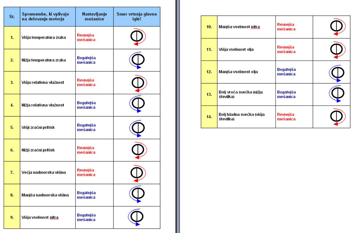

1. Temperatura zraka
Višja temperatura zahteva revnejšo nastavitev (bolj zaprta glavna igle) in nižja temperatura zahteva bogatejšo nastavitev (bolj odprta glavna igla). Večina ljudi sklepa obratno, ker si tolmači igle za nastavljanja mešanice kot termostat. Napačno je razmišljanje, da je v hladnem potrebno glavno iglo bolj zapreti, da ohranimo delovno temperaturo motorja in obratno. Hladni zrak je namreč gostejši od toplega. Hladen zrak vsebuje več kisika, ki je potreben za zgorevanje mešanice. Kadar temperatura drastično pade je potrebno zaradi porasta kisika v zraku dodati nekoliko več goriva, da dosežemo pravilno razmerje med gorivom in kisikom (odpremo glavno iglo). Ko se ozračje segreva moramo količino goriva odvzemati (zapiramo glavno iglo) in tako doseči pravilno razmerje gorivo – kisik.
2. Relativna vlažnost
Relativna vlažnost nam pove koliko vlage ''pare'' je v ozračju. Vlaga v zraku odvzema prostor kisiku, ki je sicer potreben za zgorevanje. Pri višji relativni vlažnosti zraka imamo manj kisika v zraku s tem potrebujemo tudi manj goriva (glavno iglo zapiramo). Kadar je v zraku manj vlage imamo na razpolago več kisika, zato moramo gorivo dodati (glavno iglo odpiramo).
3. Zračni pritisk
Merimo ga s pomočjo barometra, na voljo pa nam je tudi v lokalnih časopisih in vremenskih napovedih na televiziji. Višji zračni pritisk pomeni, da v motor spravimo več zraka in s tem kisika, zato v takih pogojih potrebujemo več goriva (odpiramo glavno iglo). Pri manjšem zračnem tlaku dobi motor manj zraka in s tem kisika, zato potrebujmo manj goriva (zapiramo glavno iglo).
4. Nadmorska višina
Nadmorska višina zelo vpliva na delovanje motorja, pri velikih spremembah bolj kot vse ostale prej omenjene spremembe. Splošno pravilo velja, da z porastom 300m nadmorske višine izgubimo približno 3% moči. To pomeni, če vozite najprej nekje ob morju (''0m'') in greste na progo, ki leži na 1500m lahko pričakujete izgubo moči za 15%!!! Zrak je redkejši in ima manj kisika na večji nadmorski višini, zato moramo glavno iglo takrat bolj zapreti. Kadar dirkamo na nivoju morja oz. manjši nadmorski višini je v zraku več kisika, to pa pomeni, da moramo glavno iglo bolj odpreti.
