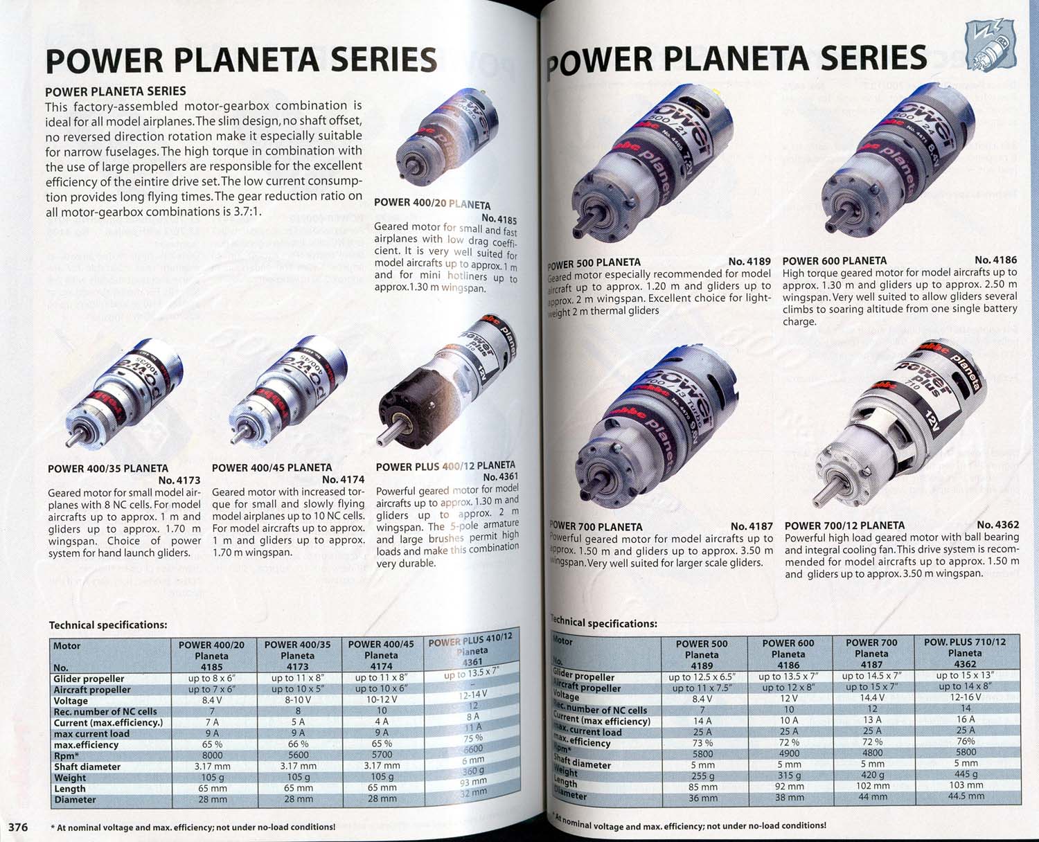

Tokrat s 4. uvrščenim modelom iz Krtine in prvim iz srečanja pri Celju v F5J 400 klasi. Dopilil in popravil sem male šlamparijice prejšnjga lastnika, sicer zmagovaleca v kategoriji unlimited na isti tekmi. Call me nuts 8) ampak še se je dalo izboljšati nekaj stvari!
Kaj točno sem izboljšal ne bom govoril, da se ne bi prejšnjemu lastniku preveč zameril :P :wink:
No skratka, da gremo na bistvo!
Pogon je relativno simpel, a zelo zelo efektiven :D
Srčika je odličen, majhen in lahek planetarni prenos Robbe 4:1
Motor je malenkostno pod vodo utečen (krtačke so še serrated) MEGA X 400 6 V
Propeler pa odličen Aeronautov 13 x 8
7 x KAN 1050
Statičnega potiska je veliko, vzpenjanje je tam tam kot s Speed 400 4.8 V race na 7 x KAN 650 , kar pomeni da se komot kosam s Samotovim modelom 8) V eni minuti rata model pika, letel sem pa med 19. in 20. uro.
Jadra pa zadeva ko šus, se je dalo dela 10 minutne polete tudi med 19. in 20. uro. Kapo dol Endi, samo se je videlo, da je bila fluga narejena na instant :wink: Ampak je tako ali tako letela že odlično, no sedaj pa leti še bolje,. :twisted:
