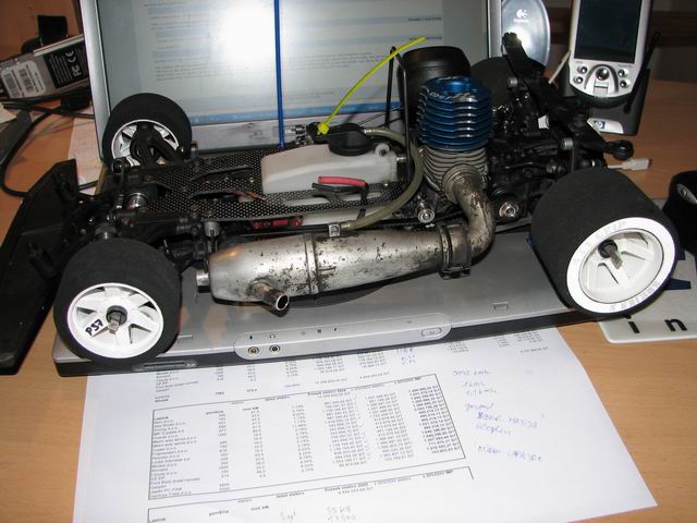

po tolminskem plesu v dežju sem tudi jaz naredil nekaj nezaslišanega.... in skorajda nevidenega do sedaj....
namreč avto sem, namesto da bi ga prodal in kupil novega, očistil!!!
temeljito, imel sem ga povsem narazen, tudi vse ležaje sem odprl!
ugotovil sem, da je bil povsod droban pesek, ki so ga mehke penaste dežne gume ob pomoči dežja "potegnile" iz por v asfaltu. kamenčki premera par stotink milimetra so prišli v ležaje, kjer so ponekod zbrusili kletko in tekalno površino. menjati bom moral tudi ležaje na brake cam-u, ki so zaprti s kovinsko kletko in jih nisem mogel sčistiti.
imel sem to srečo, da mi ležaji niso zarjaveli, kar se mi je enkrat zgodilo pri vseh ležajih (na stari 950ki)
vse dele sem opral v bencinu za čiščenje in ekola, avto je zopet lep in komaj čakam da ga umažem na naslednji tekmi...
slika I
resize of cleaned 001.jpg (61.3 KiB) Videno 1354 krat

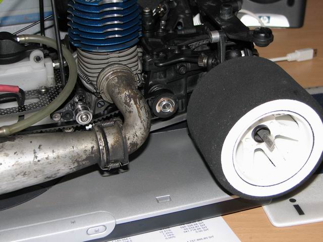

detajl zadnjega dela....
resize of cleaned 003.jpg (62.22 KiB) Videno 1352 krat
